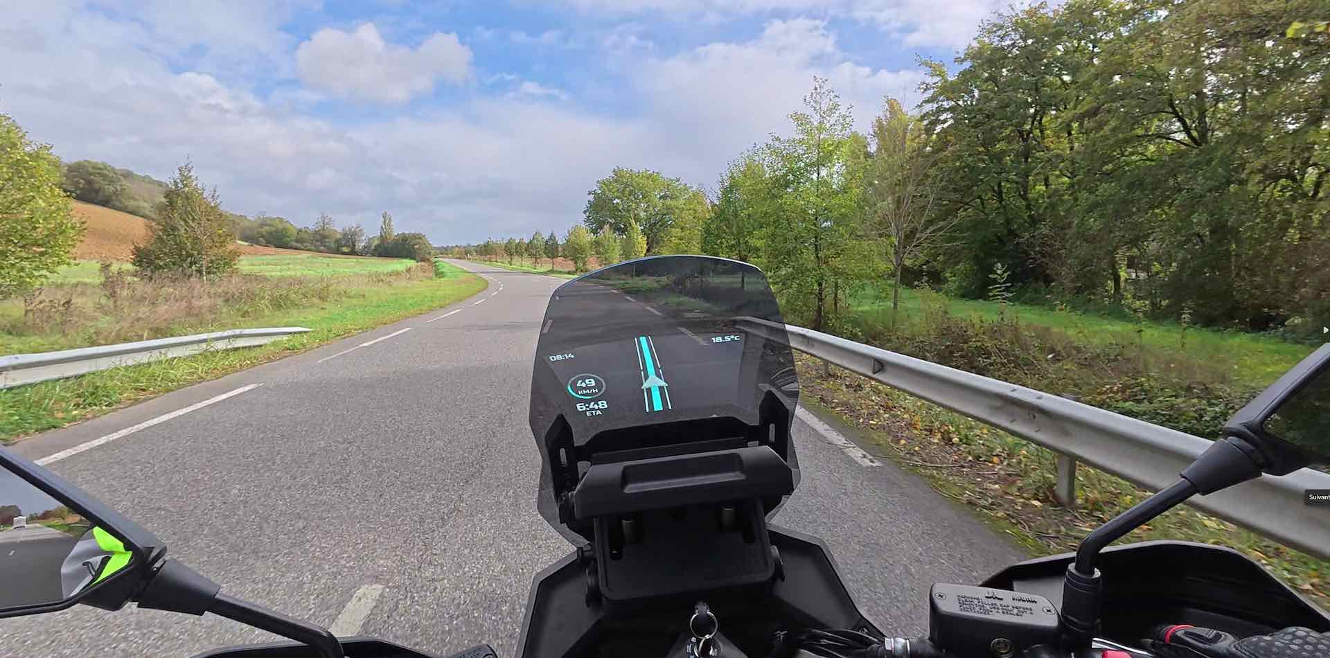

Pierwszy motocykl z wyświetlaczem HUD
Okazuje się, że kwestia wyświetlaczy przeziernych będzie dotyczyć nie tylko kasków, ale również samych motocykli. Morbidelli przedstawiło motocykl klasy adventure – T1002VX. Tym razem nie będziemy zgłębiać jego danych technicznych i skupimy się na chyba najbardziej zaskakującej rzeczy. Na pokładzie pojawił się wyświetlacz przezierny od Eyelights, który rzuca na szybę obraz o przekątnej 10,5″. Dzięki temu motocyklista może widzieć wskazówki nawigacji, aktualną prędkość, wbity bieg i inne istotne informacje bez konieczności obniżania wzroku, by zerknąć na ekran wyświetlacza. Kiedyś śmialiśmy się, że Chińczycy kopiują resztę świata, ale dzisiaj może się okazać, że to oni wyznaczają trendy.
